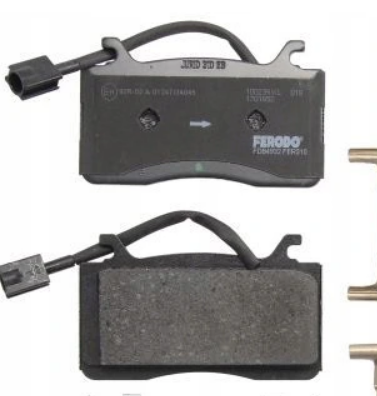

    U mnie problem piszczenia zaczął się od wymiany na klocki Febi.
    Próbowałem wszystkich opisanych sposobów i klocki po dłuższej chwili znowu piszczały.
    Pomogła dopiero wymiana na klocki ferodo, które w odróżnieniu od Febi mają identyczny kształt powierzchni ciernej.
    Przy montażu trzeba zwrócić uwagę, że klocki są kierunkowe (mają podcięcie z jednej strony).

    Tutaj zdjęcia klocków do porównania (od lewej, Ferodo, Febi, orginał):
Nazwa:	Ferodo.png
Rozmiar:	173.1 KB
ID:	276784Kliknij obrazek, aby uzyskać większą wersję
Nazwa:	Febi.png
Rozmiar:	251.0 KB
ID:	276785Kliknij obrazek, aby uzyskać większą wersję
Nazwa:	klocki org..jpg
Rozmiar:	52.8 KB
    Febi ma całkiem inny kształt powierzchni roboczej.

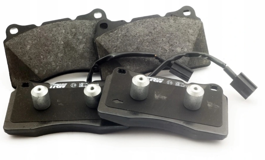

    Klocki nie piszczą! Taka jest odwieczna prawda. Hałas podczas hamowania to efekt wibracji klocka w zacisku. Za piszczenie hamulca odpowiada ( nowe klocki) brudny montaż, brak przekładek itd.
    Niektórzy producenci stosują klocki z przeciwwagą Giulietta klocek przód Kliknij obrazek, aby uzyskać większą wersję
