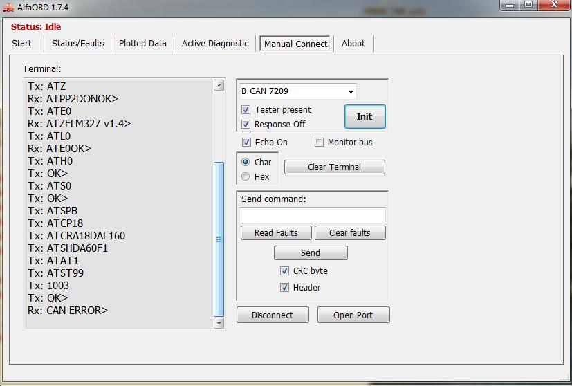

    - robiłem próby na 7209 i cały czas tylko CAN Error.
    - coś nas tu kolega ściemnia, można prosić o małą instrukcję. (trudno sie przyznać że się czegos nie wie.)
    - już wszystko opanowane, sterownik USB był wadliwy.

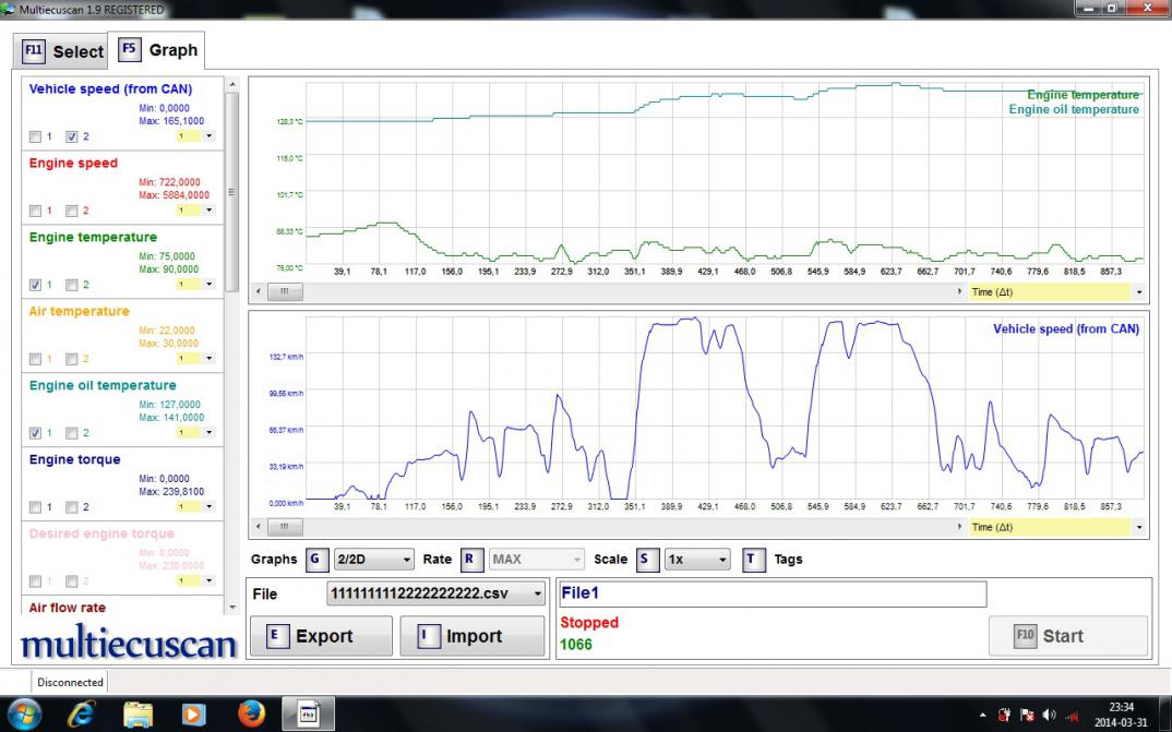

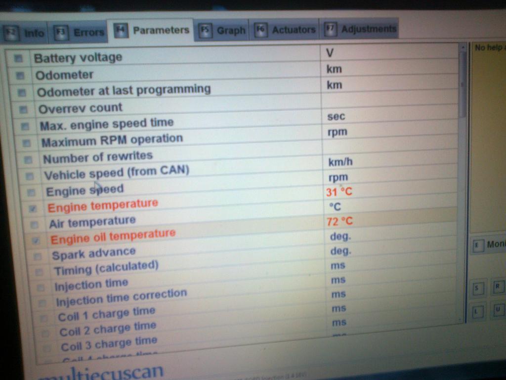

    Witam,
    Czy jest możliwe odczytanie temp oleju w Julce via ELM 327 BT na Androidzie?
  8. #18
    Użytkownik Romeo Avatar euroscan
    04 2010
    Katy Wroclawskie/ Wrocław/ Legnica
    147 TS 1.6, bez wariatora
    685
  9. #19
    11 2011
    Podbeskidzie
    Giulietta 1.4 Multi R 200HP First Edition 2k10
    1,816
    Da się odczytać ale nie wiem tak do końca czy to dobrze pokazuje. Dokładnie to w alfaobd to się nazywa "temperatura oleju szacunkowa" . Przy temp cieczy 92st temperatura oleju to było 45st, dziwnie mało wydaje mi się wiec ciekawe skąd ta temperatura jest pobierana i czy przypadkiem nie jest ona wyliczana przy pomocy jakiegoś algorytmu? Przy zwiększaniu obrotów wartość po chwili rosła, no fakt że dziś stosunkowo zimno jest ale żeby aż taka różnica była. Myślę że rozwiązaniem zagadki była by odpowiedź na pytanie czy jula ma czujnik temp oleju oraz przede wszystkim gdzie on się dokładnie znajduje?
