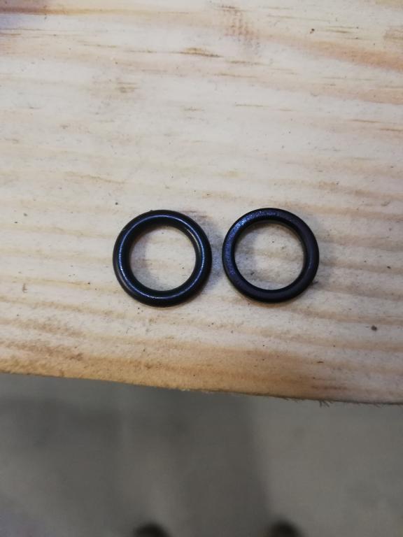

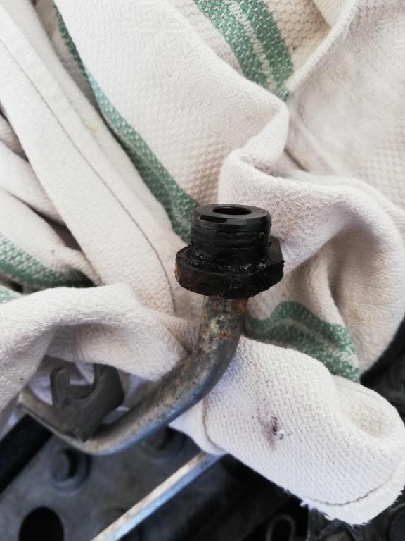

    Witam.
    Oring wymieniony, na zdjęciu ten z prawej strony oring to fabryczny widać że jest bardziej kwadratowy i siedział bardzo luźno, nowy zdecydowanie siedzi ciasno i działa czyli uszczelnia.

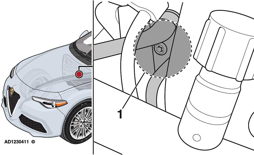

    Cytat Napisał dziadzia82 Zobacz post
    A nie bardziej chłodziwo ???
    Załącznik 275569
    Występuje w modelach Giulia Stelvio z silnikiem benzynowym 2,0 wyprodukowanych pomiędzy 12.09.2016 a 12.01.2017. Przyczyną wycieku płynu chłodzącego jest wadliwa konstrukcja uszczelki o-ringu przewodu płynu chłodzącego turbosprężarki. Przeprowadź ciśnieniowe sprawdzenie układu chłodzenia i zobacz, czy płyn chłodniczy pojawi się we wskazanym miejscu na rys.
    Zamontuj nową wersję uszczelki o-ring, dostępną w dziale części Alfa Romeo, na każdym z przewodów płynu chłodzącego turbosprężarki.
    Upewnij się, że poziom płynu chłodzącego i jest prawidłowy. Ponownie przeprowadź ciśnieniowe sprawdzenie układu chłodzenia, aby upewnić się, że przeciek został usunięty.
    Bo jeśli z magistrali olejowej są tam podkładki miedziane nic więcej. Możesz lekko dokręcić
    w mojej wyprodukowanej 4.2018 czyli niby poprawiona a puszczało płyn chłodzący po ok 27tys km, załatwili na gwarancji.

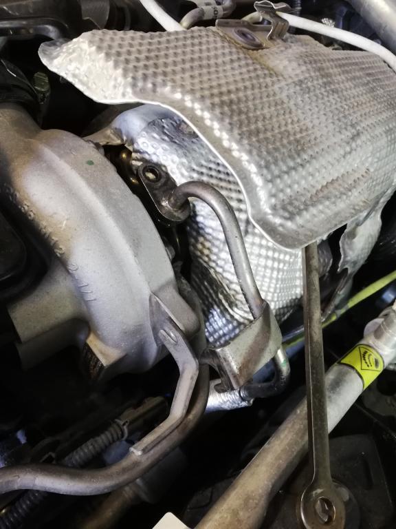

    Witam. Potrzebuję informacji jeszcze o uszczelnieniach od strony płynu chłodniczego też przy turbinie wchodzą dwa przewody jeden przy drugim bo niewiele ale jednak się poci. Jaki płyn chłodniczy tu wchodzi bo mam min. Pozdrawiam.

  7. #17

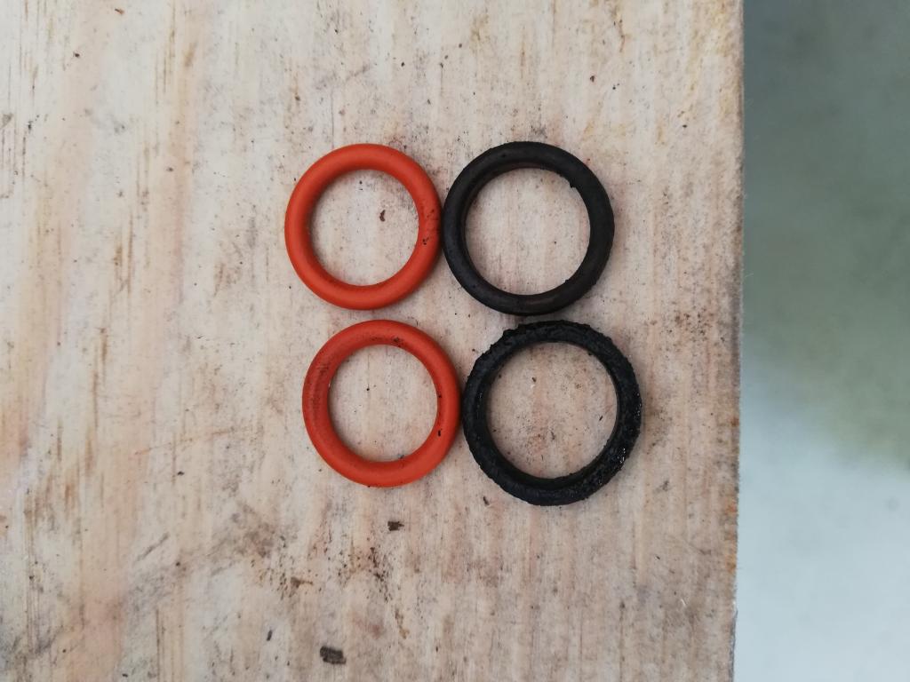

    Oringi wymienione, fabryczne tragicznej jakości popękane i twarde.

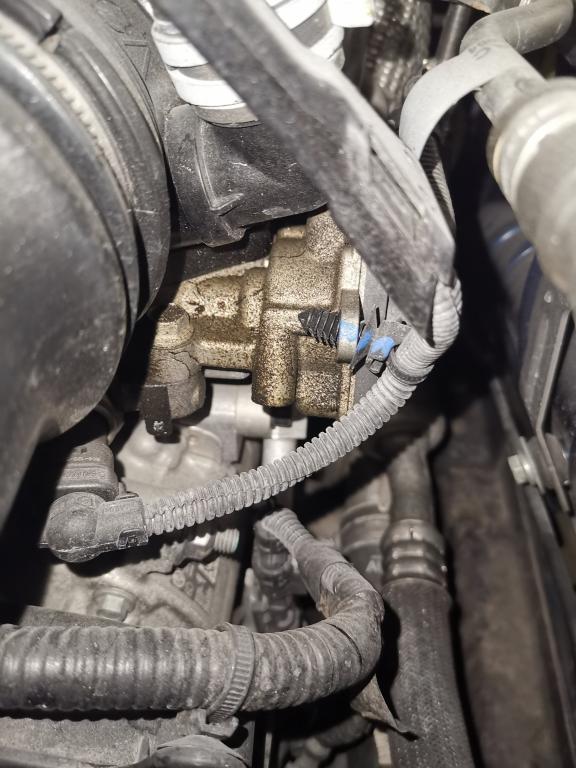

Nazwa:	IMG_20210514_161631.jpg
Rozmiar:	70.1 KB

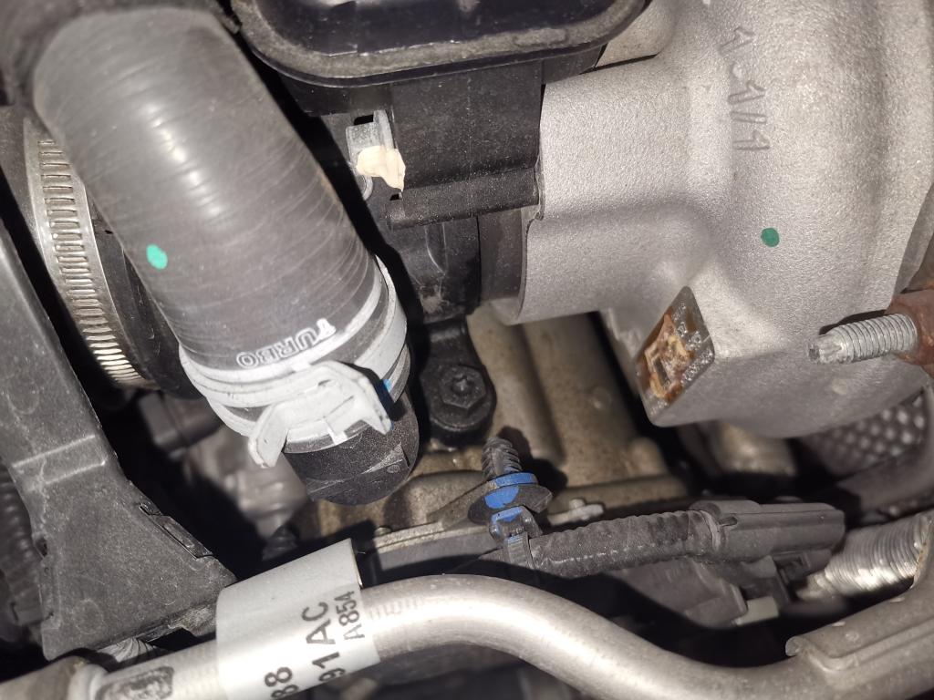

    Panowie czy to jest spowodowane przez turbo? Takie zapocenie powstało. Kliknij obrazek, aby uzyskać większą wersję
Nazwa:	IMG_20210514_161641.jpg
Rozmiar:	110.3 KB
    Ostatnio edytowane przez Karol1 ; 14-05-2021 o 20:50
  9. #19
    Użytkownik Maniak resoraków Avatar Karol1
    04 2020
    ALFA GIULIA VELOCE
    504
    Możecie rzucić okiem
  10. #20
    08 2020
    Giulia
    53
    Musisz sprawdzić czy turbo jest mokre w miejscu gdzie wchodzą do niego przewody od chłodzenia i od oleju, jak jest mokro to trzeba wymienić oringi jak sucho to trzeba szukać innej przyczyny.
