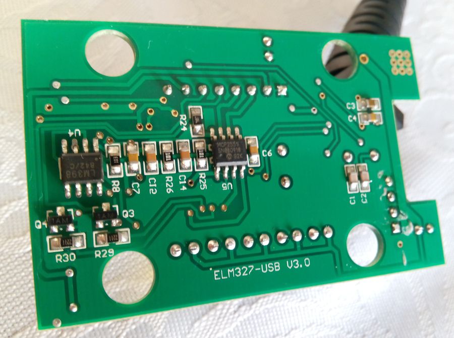

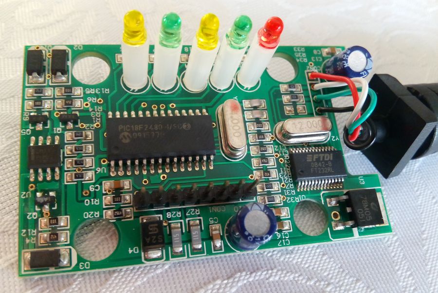

    Ktoś podpowie co tu usunąć żeby działało? :>Kliknij obrazek, aby uzyskać większą wersję

    Kabel działa. Przeprowadziłem proces osiowania ALE licznika sie nie udało aktywować. Pytanie dlaczego? Zapis damych Tablica przyrządów NQS nieudana. Błąd: konfiguracja nieobsługiwana przez system! O co chodzi? Że licznik niekompatybilny?
  10. #30
    01 2012
    AlfaRomeo Brera 2.4 / Stelvio MY20
    1,613
    Wylutowany rezystor?
    Którym mesem się łączysz?
