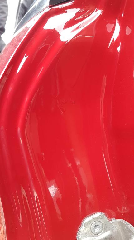

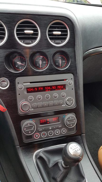

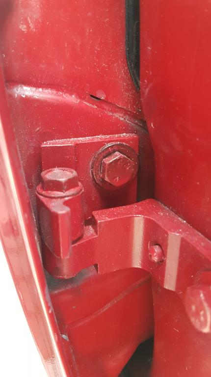

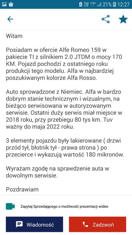

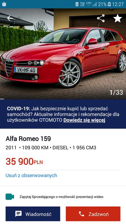

    Witam wszystkich alfaholików. Proszę traktować ten post jako przestrogę. Jeśli ktoś chce jechać i oglądać ten egzemplarz, oczywiście może to zrobić. Ja się niestety naciąłem
    Najdroższa Alfa 159 z dieslem na otomoto, sprzedawana zresztą przez polecany tu na grupie komis z Kielc (celowo nie podaję nazwy, myślę że wiecie o kogo chodzi. Pan Michał sprowadza dużo Alf, są w dwóch lokalizacjach - ta akurat była do obejrzenia w Chełmie). Myślę sobie - strzał w dziesiątkę - w końcu będzie to rodzynek, którego długo szukałem. Rozmowa przez telefon, jesteśmy umówieni - zabieram kolegę i jedziemy bladym świtem w drogę (prawie 400 km w jedną stronę).

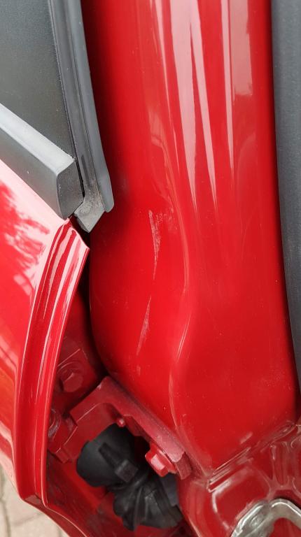

    Do rzeczy - miały być lakierowane trzy elementy - dwoje drzwi i tylny błotnik - po przecierce na co miała wskazywać ilość mikronów (tak było w ogłoszeniu, jednak ten zapis został już usunięty). W rzeczywistości podczas oględzin okazało się, że powtórnie lakierowanych było 6 elementów - dwoje drzwi, oba tylne błotniki (miejscami 1000 mikronów szpachli, klapa bagażnika i zderzak). Robota wykonana - moim zdaniem - niechlujnie (zacieki i wtrącenia po wewnętrznej stronie błotnika). Ślady lakieru są także obecne na feldze i oponie. Miała być lekka przecierka, a było chyba coś mocniejszego, bo drzwi odcisnęły się na słupku B. Śruby drzwi odkręcane i zamalowane czerwoną farbą dla niepoznaki.

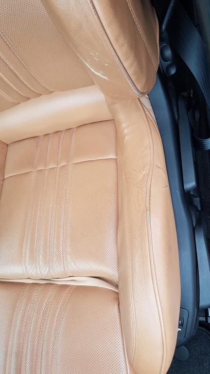

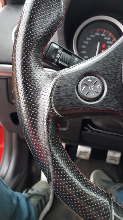

    Przejdźmy do wnętrza. Stan miał być bardzo dobry, wręcz idealny. Niestety moje standardy są nieco inne niż sprzedającego - wytarta i przecięta skóra na fotelu, zniszczona gałka biegów i przetarcie skóry na bicepsie kierownicy - dyskwalifikują ten pojazd jako idealny. Przypominam, że to najdroższe 159 na otomoto i ma 109.000 kilometrów.
    Przez telefon pytałem o różne rzeczy - m.in. klocki i tarcze. Miało być wszystko ok, na miejscu okazało się, że tarcze mają już rant kwalifikujący je do wymiany. Jazdy próbnej niestety nie wykonałem, nie wiem jak auto jeździ, zostałem wyproszony z posesji. Z kolegą czuliśmy się trochę jak złodzieje, bo byliśmy nagrywani telefonem. Nie wiem co sprzedający chciał tym zachowaniem osiągnąć - delikatnie mówiąc wyszło trochę niezręcznie... Po naszym odjeździe ogłoszenie zniknęło z otomoto, wróciło po kilku godzinach z lekko zmodyfikowanym opisem (brak informacji o powypadkowej czy też pokolizyjnej historii auta).
    Przykro mi, że przyczyniłem się do rysy na wizerunku komisu z Kielc, który tak często jest tu zachwalany, ale może Pan Michał wyciągnie wnioski z tej lekcji. W końcu nazwa z fanpejdża "Pewne Auta Używane" do czegoś zobowiązuje. Jedyny pozytyw tej sytuacji jest taki, że sprzedawca (tata Pana Michała) zwrócił nam chociaż część kosztów za paliwo - zmarnowanego czasu jednak nic mi nie zrekompensuje. Wolałbym te pół dnia poświęcić na zabawę z dzieckiem.
    Żeby było jasne - nie chcę wywoływać internetowej gównoburzy. Chcę jedynie oszczędzić czasu komuś, kto jest żywo zainteresowany tym egzemplarzem. Ja zrezygnowałem.
