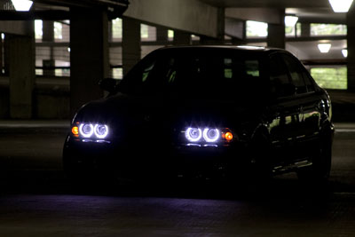

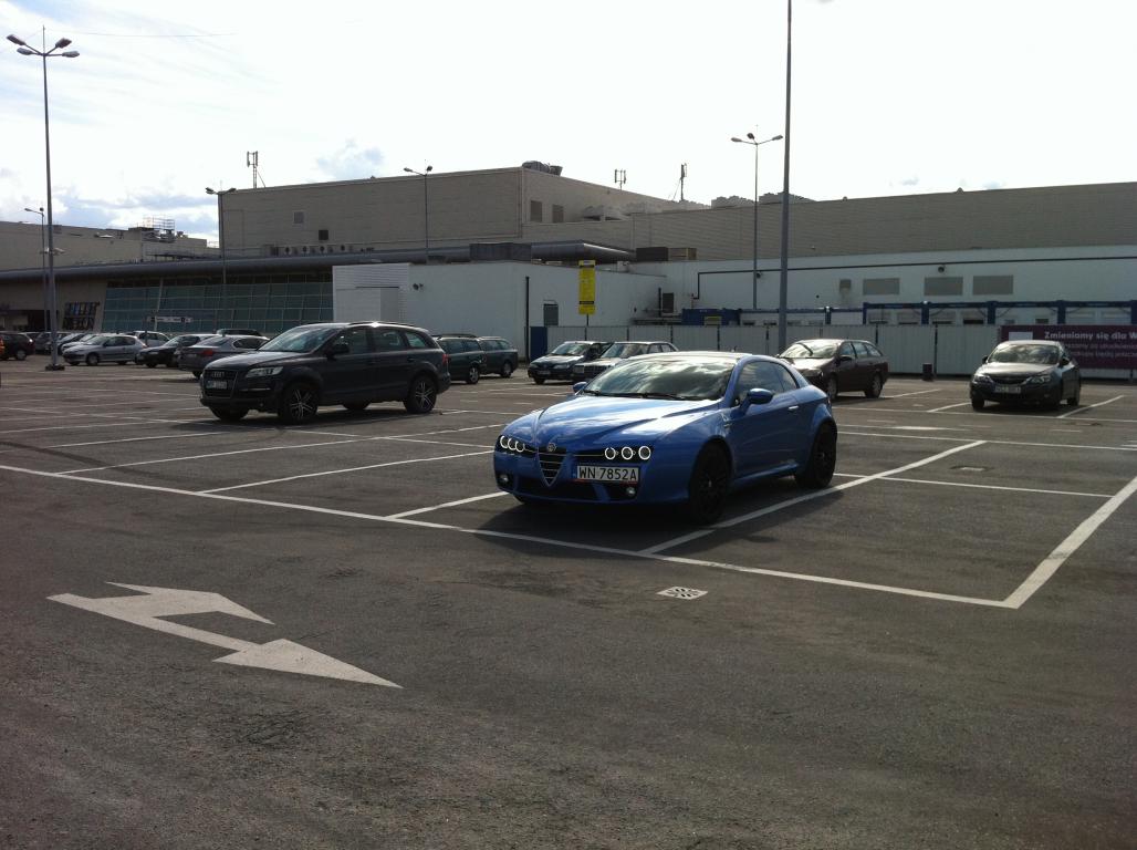

    Nie ma znaczenia jakich ringów chcesz używać. Bez modulowania mocy nadają się albo TYLKO na dzień, albo TYLKO na noc. Dobrze widoczne w dzień oślepią w nocy, te dobre w nocy znikną w dzień. Proste
    Na obu fotkach ta sama, maksymalna moc:
