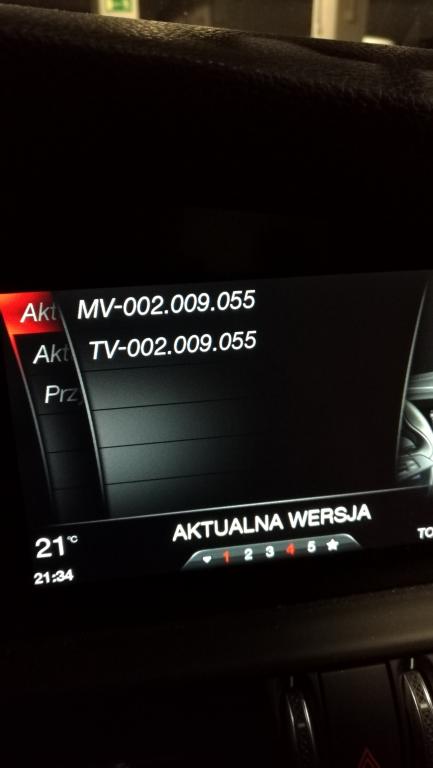

    Ja mam Veloce z HK z 2017 z softem 002.009.055
    u mnie to pomogło w sprawie bluetooth ale nie jestem przekonany czy to ta sama usterka
