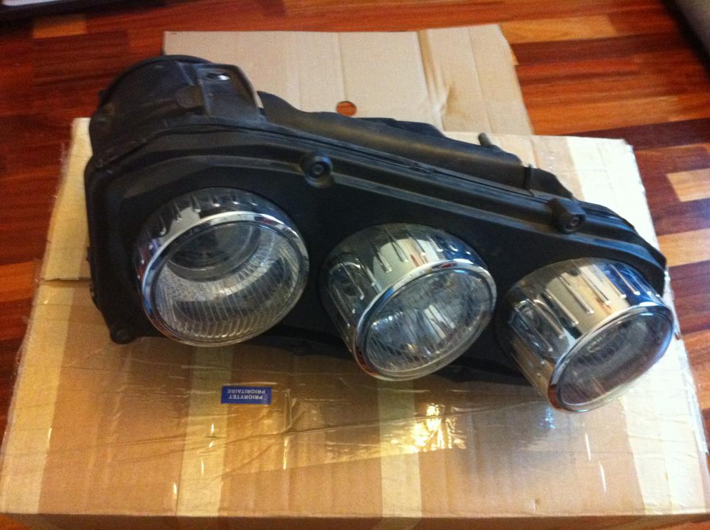

    Dobre wieści - lampa dotarła
Nazwa:	zdjęcie.jpg
Rozmiar:	102.5 KB
    To tyle dobrego.
    Lampy rozkręcić się nie da - jest klejona.
    Próbka kleju/gumy nie reaguje na temp. 100st.C. Mogę jeszcze sprawdzić 150st.C. ale w taką temperaturę lampy bym już nie włożył.
    Specjalny rozpuszczalnik do silikonu też nie robi na spoiwie wrażenia.
    Wygląda jakby to był jakiś klej do szyb lub pochodna. Klej jest w takim rowku, więc wyciąć go będzie bardzo trudno.
    Było to jednak pierwsze podejście na szybko. Nie mam dziś więcej czasu a jutro wyjeżdżam i wracam w piątek. Będę miał dużo czasu do kolejnego czwartku (22.12) kiedy to proponuję się spotkać na spocie w KEN i na żywo obejrzeć eksponat.
    (na wyjeździe będę miał też trochę wolnego czasu aby w końcu ustalić kto się składa i dać wam znać po ile)
    ...brzmienie V6 - bezcenne!

    Mazidło do usuwania silikonu sanitarnego, może nie zrobiło z kleju papki (jak z silikonu), ale całkiem spora grudka, którą tym potraktowałem, jakby skruszała. Wcześniej zachowywała się jak typowa guma. Teraz poddaje się uciskowi paznokcia i pęka. Testy w toku

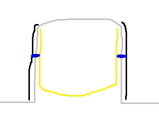

    Maxima ma szkło czy plastik? Trochę się boję wkładać lampę do tak rozpalonego piekarnika! Nie ważne, że testowa. Stówa to stówa.
    Poza tym próbkę kleju położyłem na kuchni ceramicznej ustawionej na max. Klej tylko dymił. Ani trochę nie zmiękł.

    Jest jeszcze jeden pomysł. Po części destrukcyjny. Przekrój lampy (każdego z 3. kloszy) wygląda tak:
Nazwa:	159.jpg
Rozmiar:	8.1 KB
    szary - przezroczysty plastik (obudowa)
    żółty - wewnętrzny odbłyśnik
    czarny - zewnętrzny, zdejmowany chrom
    Myślę, by ostrożnie i dokładnie odciąć klosze (w miejscu niebieskich markerów), zamontować ringi, skleić klosze w paru miejscach (by dało się ew. rozmontować) i uszczelnić całość silikonem. Po założeniu zewnętrznych chromów nie będzie nic widać ani z zewnątrz, ani wewnątrz kloszy.
