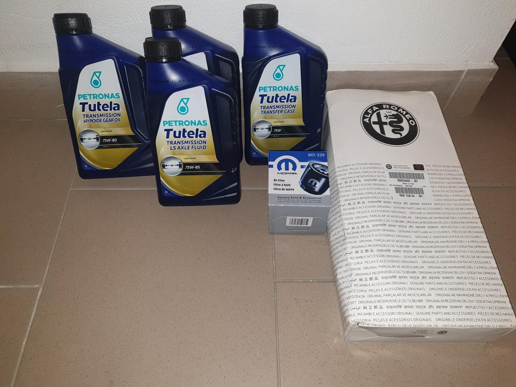

  3. #63
    Użytkownik Pasjonat
    02 2014
    RZ
    Stelvio 2018 Sport TI
    3,481
Nazwa:	20201128_114629.jpg
Rozmiar:	117.2 KB
    u mnie zestaw juz czeka jeszcze oleum silnika i oe filtr kabiny
