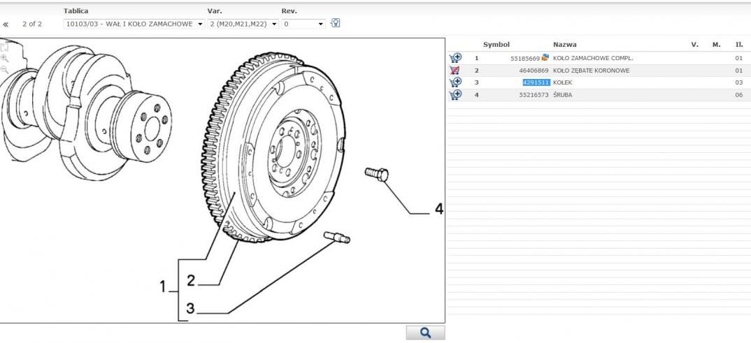

    Witam,
    sciagnolem wlasnie skrzynie i skladam nowe sprzeglo, mam pytanie.
    Ile kolkow ustalajacych - na rys nr 3 ma byc? Ja mam tylko jeden a eper mowi 3 sztuki... Sprzeglo i dwumas juz kiedys wymieniene. Musze dokupic czy to pomylka w EPER?
Nazwa:	sprzeglo.jpg
Rozmiar:	59.9 KB
  10. #90
    Użytkownik Znawca Avatar motogold
    04 2014
    Łebcz
    alfa 166 2,4 jtd 1999/alfa 166 2,4 2003 150km
    1,450
    Jeden kołek jest.Czasami nie wierz w to ,co piszą.
