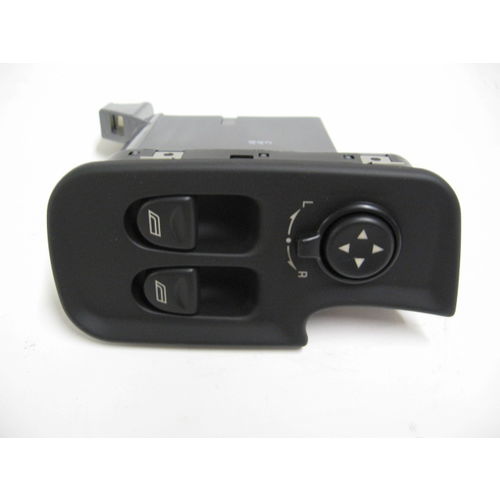

    Witam
    Orientuje się ktoś, czy wnętrze przełącznika ze 147 jest takie samo jak w GT?
    Na skutek zalania przełącznika uszkodzeniu uległ prawdopodobnie procesor i poszukuję jakiegoś anglika na przekładkę i przepisanie zawartości. Chciałbym wiedzieć czy w poszukiwaniach mogę uwzględniać przełączniki z 147, które są o ponad połowę tańsze.
    Pozdrawiam
    Ps. Gdyby jakiś posiadacz Alfy GT w Krakowie lub okolicy był w stanie użyczyć swój przełącznik dla potwierdzenia diagnozy (zero odkręcania, minuta roboty) zyskałby moją dozgonną wdzięczność i jakieś dobre piwo

    Ja też szukam i z tego co widzę to są jednakowe (wersja 3d). Ostatnio kolega Juro, pożyczył mi ze swojej 147 i działało jak należy. Co u Ciebie poszło?
    Ceny na allegro od 200 do 450 zł, z tego co widzę.

    Cześć, ja jestem z Krakowa i chętnie pomogę. Dziś co prawda nie dam już rady ale na jutro możemy się umawiać. Jak Ci pasuje to napisz priva, ustalimy szczegóły.

    szarik.rcm Sprawdzałeś może działanie bagażnika i programowanie szyb na przełączniku ze 147?

    Kolego ja w swojej 147 3d mam przełącznik z GT i wszystko działa jak należy. Wiec w druga stronę pewnie będzie tak samo

    Biorąc pod uwagę że w GT są te domykania/odchylania szyb to nie dawałbym głowy że ten od 147 będzie pasować.. warto sprawdzić w eperze czy to ta sama część po numerze..

    Numery w eper sprawdzałem i są różne, stąd moje pytanie na forum na temat wnętrza sterownika, jeśli będą te same procesory, to wystarczy zmienić wsad i powinno śmigać.
    Na allegro przełącznik do GT jest tylko z anglika więc o ile ten z 147 3d nie pasuje to i tak bym się musiał w to bawić.
    Co do domykania szyb, to jest chyba realizowane jakimś innym układem, po odpięciu wspomnianego sterownika domykanie działa, jest natomiast problem z programowaniem pozycji skrajnych szyb.

    Witamy w klubie niedzialajcego otwierania szyb w GT U mnie odpadly dwie sciezki w tej tasmie co laczy plytki w sterowaniu. Jutro jade do elektryka to polutowac bo za bardzo mi sie rece trzesa . Do tego moja gumka w przelaczniku jakby zwiekszyla swoja objetosc i nie pasuje bo jest za duza. Moze sie uda jutro zalatwic spalone przelaczniki i zmontuje z 2 jeden sprawny

    Tak dla potomności: coś te przełączniki z 147 nie bardzo z GT chcą współpracować. Próbowałem przywrócić do życia stary, niestety bez sukcesów. Dziś podpiąłem zakupiony przełącznik ze 147, bagażnik się otwiera, temperaturę zewnętrzną komputer pokazuje, ale nie działa sterowanie szyb i urządzenie nie jest wykrywane jako prawidłowy element sieci CAN, co objawia się miganiem licznika przebiegu.
