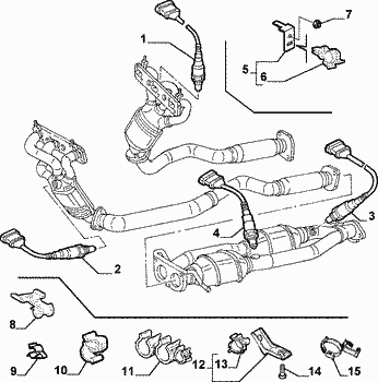

    panowie jak najlepiej rozluźnić wydech, które katalizatory można usunąć, czy mogę zastosować kolektory od wersje CF2 i czy bez obaw mogę wyłączyć 2 sondę lambdę na rysunku poniżej przednia część wydechu wraz z całym eko badziewiem i tutaj mam pytanie co można zrobić aby to poprawić

    Przyłącze się do pytania, kolektory chce zostawić ori ale te dolne katy pod autem wywalić, mogę? Co zamiast nich?

    Wiadomo ze mozesz ale po co .Katalizatory w kolektorach sa restrykcyjne i ich pozbycie pozwala oddychac lepiej silnikowi .Jesli wywalisz dolne a gorne nie sa w najlepszym stanie i nie oczyszcza spalin jak nalezy, oswieci ci sie kontrolka silnika na desce . Tak samo to dzialo w przeciwnym kierunku .Ale gdybys sie uparl to cos takiego przykladowo potrzebujesz http://www.alfaholics.com/browse-par...e-cat-section/ .To juz lepiej zastosowac jeden kat na dole http://www.alfaholics.com/browse-par...ection-3-2-v6/

    według mnie najlepsze rozwiązanie to wyłączenie programowe 2 sondy lambda i katy spod auta można usunąć ale może niech się wypowie ktoś kto się na tym zna
    Mi zależy na pozbyciu się wszystkich katów oraz przełożenie kolektorów z CF2

    Nic tym nie ugrasz jak nie wywalisz katow w kolektorach

    a bez obaw mogę wyłączyć 2 sondę wywalić katy spod alfy i przełożyć kolektory z CF2??

    Wylaczyc albo podwiesic na emulatorach mozesz .Ja mam u siebie 2 katy na dole zostawione i sondy tylnie podwieszone .Poczytaj w tym temacie, tam jest dokladnie to o co pytasz zrobione http://www.forum.alfaholicy.org/nasz..._3_2_tomi.html
