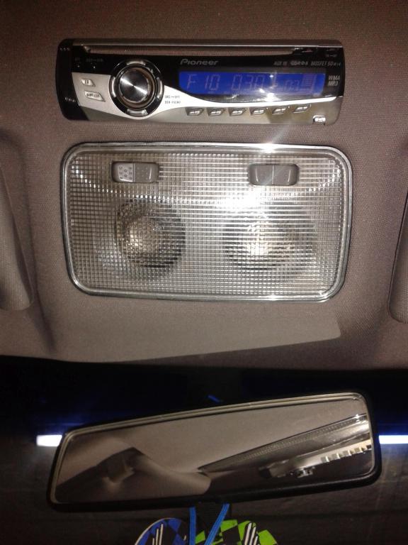

    Ja mam podpięte radio mp3 do ICS. DSP wywaliłem i wpiąłem się wyjściem na głośniki z radia mp3 do głośników w drzwiach, wyjście z ICS wpięte jest w radiu z mp3 pod AUX a dodatkowo wzmacniacz podpięty do subwooferów w tylnej półce. Wszystkie kable łączyłem w bagażniku. Radio mp3 jest pod oryginalną zmieniarką a panel od radia mp3 jest nad oświetleniem kabiny.
Nazwa:	20150607_204301.jpg
Rozmiar:	61.6 KB
    Użytkownik Jestem NOWY - nie krzyczcie! Avatar danello
    06 2014
    Rzeszów
    Alfa Romeo 166 2.0 155KM
    15
    Cytat Napisał arcykor Zobacz post
Rozmiar:	61.6 KB
    Będę szczery w tym momencie - zeszpeciłeś auto najbardziej jak tylko się dało. Fuj!

    Bez obrazy ale ciekawe jak by to zrobili ci którzy wyśmiewają różne koncepcje. Z chęcią bym zobaczył
    Użytkownik Maniak resoraków Avatar Łukasz 166
    01 2014
    Podlasie
    Peugeot 406 Coupe 3.0 Była Alfa Romeo 166 2.4
    750
    Jedyne sensowne miejsce to w schowku nigdzie indziej nie będzie dobrze pasować.
