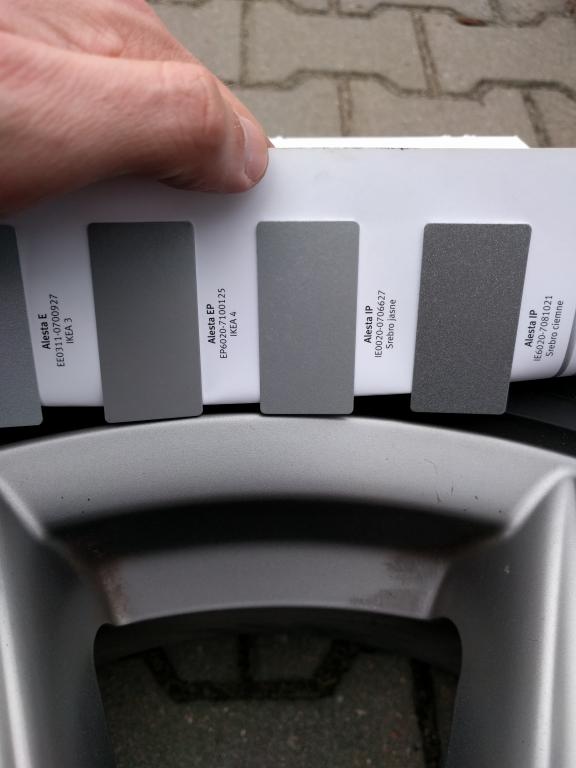

    Dzięki za pomoc. Byłem w malowaniefelg.com, bo jeszcze kilka innych osób mi polecało, ale faktycznie wzornik kolorów ograniczony. Próbuję w ASO dowiedzieć się czy są w stanie załatwić mi taki lakier na felgi, ale opornie idzie. W przyszłym tygodniu spróbuję jeszcze podjechać do AB Bechcicki na Opolskiej, bo tam podobo mają spory wybór farb proszkowych.
