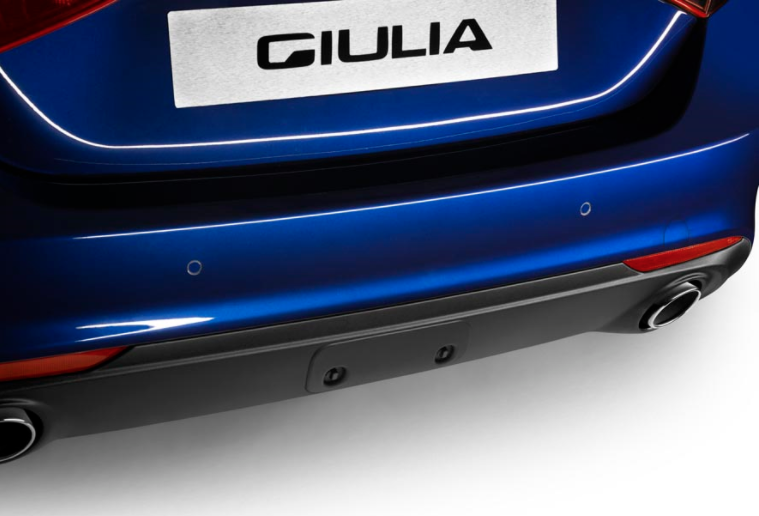

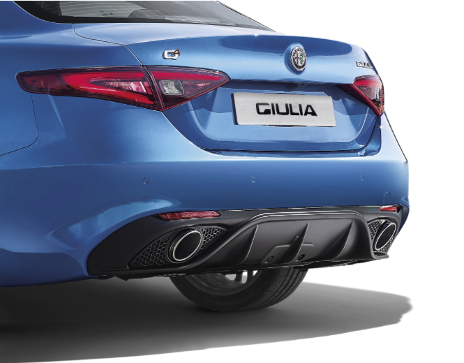

    Popatrz sobie na https://www.alfaromeo.pl/mopar/akcesoria.
    W "czas wolny" są pokazane oficjalne pokrywy do dyfuzora z otworami (nie wiem czy to cały dyfuzor czy tylko kawałek przy haku i resztę trzeba np. wyciąć) pod hak:

    Czy ktoś w Was znalazł może rozwiązanie, które nie wymaga robienia dziury w dyfuzorze (albo wycięcia jej w miejscu, które nie jest widoczne)? W oryginalnym rozwiązaniu wygląda to po prostu brzydko...
    Znalazłem w internecie takie coś: https://www.towbarexpress.co.uk/towb...iulia-towbars/ - jest napisane, że dziura jest konieczna, ale od spodu.

    Mam veloce, czyli z podwojnym, i hak. Tlumik nie ma specjalnego znaczenia. Hak Westfalli, zdejmowany na zamek. Zaślepka z oferty Mopar (wykonana jest z twardego i kruchego tworzywa, stosunkowo łatwo sie łamie, mimo ekstremalnej ostroznosci, kleilem juz w dwoch miejscach a zaslepka w absurdalnej cenie w stosunku do skomplikowania elementu
    Fajnie ze od wewnatrz zderzaka jest zaznaczone miejsce na klapke zaslepiajaca - mocno ulatwia sprawe instalacji/wycinania otworu, brawo Alfa!
    Klapka nie rzuca sie w oczy, jest mocno pod spodem, poza tym mam eibachy zalozone wiec jest nisko.
    Swoją drogą, ciekawe czy można gdzieś dostać podróbę takiej zaślepki?
    600 PLN za kawałeczek kruchego plastiku... Sporo
    Inna sprawa, że pewnie nie będę miał wyjścia, jak go kupić.

    Szukałem zamiennika ale dwa lata temu nie było
    10 2017
    Giulia 2.0
    122
    Cytat Napisał doomin13 Zobacz post
    Nie ma, używanych też nie ma. Jak się dobrze wytnie, to na standardową gumową uszczelkę o profilu H można włożyć wycięty element - jak ktoś rzadko wyciąga to jest ok. Wygląda nie gorzej (tego w zasadzie tak czy siak nie widać).
    Na rowery super. O caravaningu zapomnij, giulia z wszech miar się do tego nie nadaje, chyba, że jako caravaning rozumiesz ciągnięcie niewiadówki, ale chyba wygodnie byłoby się kimnąć w aucie.
    Jak zdejmiesz zderzak to od razu jest jasne, że hak nie może wychodzić nigdzie indziej niż w dyfuzorze, wydech nie ma znaczenia. Hak można bez problemu zamontować samemu, robota prosta, na jakieś 2h jak pierwszy raz się robi, a sporo można zaoszczędzić.
