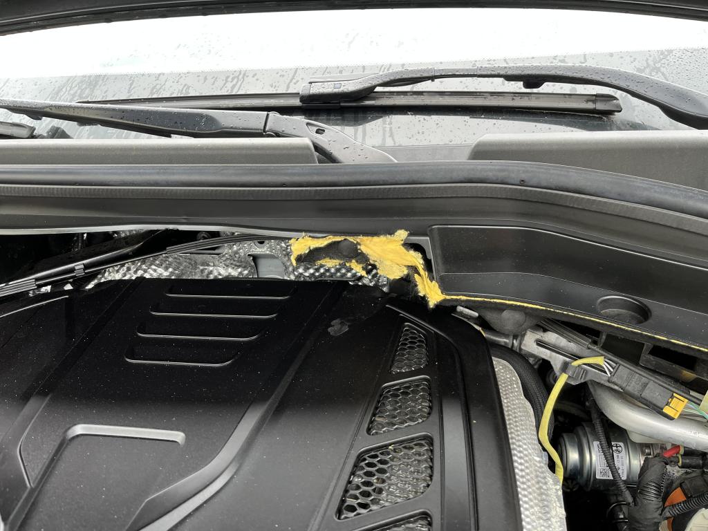

    Druga sprawa, na załączonym zdjęciu widać uszkodzenie (wystaje coś żółtego). Czy to jest jakaś oznaka, ze coś niedobrego się działo z autem? Jak to się mogło w ogóle stać?

    To żółte to wygłuszenie/mata termiczna - nie wiem czemu, może ktoś przypadkowo uszkodził grzebiąc coś, może kuna buszowała (pokazałbym Ci w żony Giulietcie - wisza farfocle), albo coś było źle zamontowane fabrycznie i się od drgań pokruszyło. to nie jeździ, nieważna kosmetyka.
